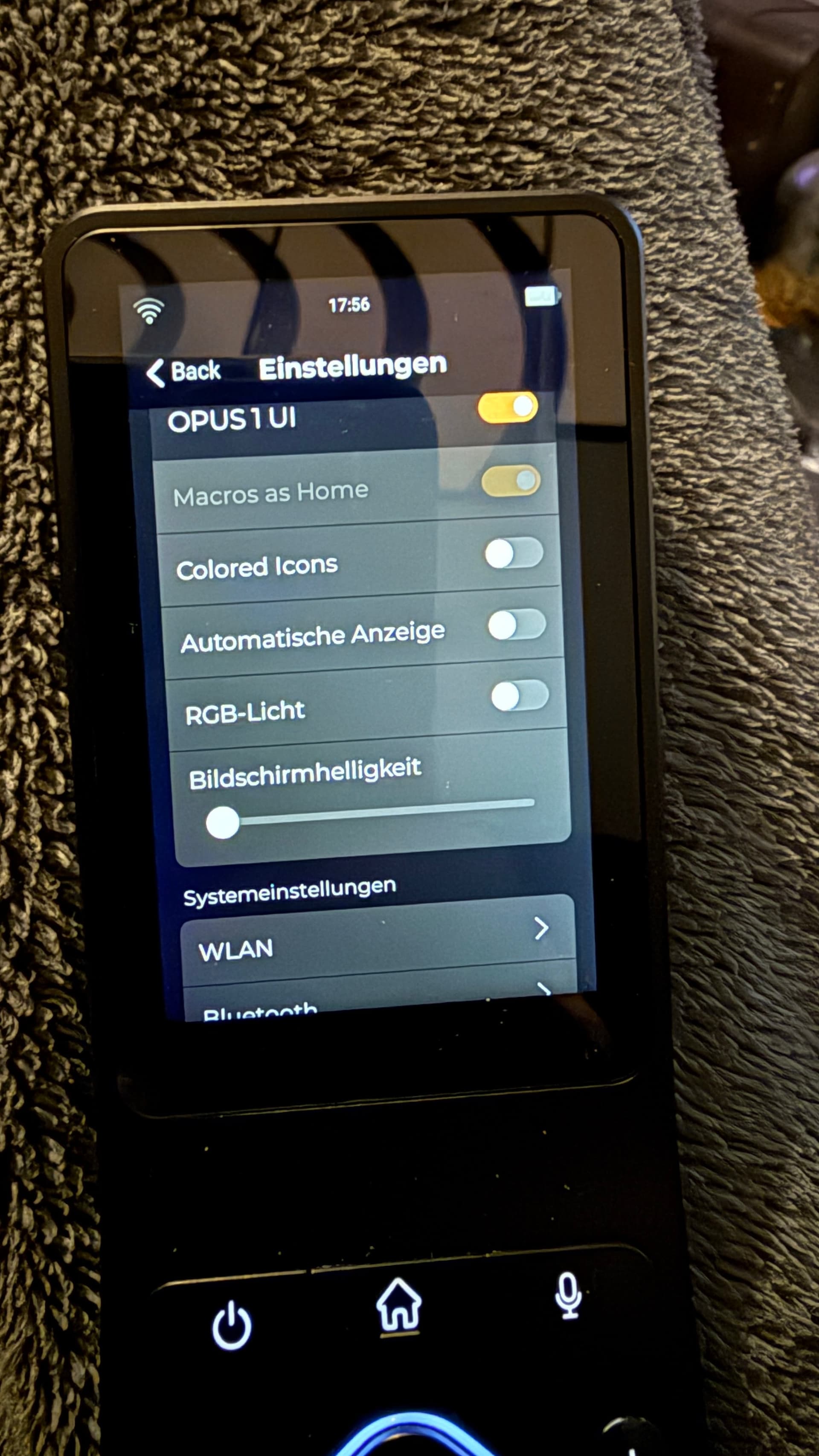

Ist es eigentlich normal, dass man die Remote erst “aufwecken” muss? Ein Problem, dass die Sofabaton X2 zuletzt gefixt hatte…
Jaja die gute alte Harmony :smiley:
Wenn du die Automatische Anzeige einschaltest wird sie beim bewegen ’aufgeweckt’ , braucht dann aber deutlich mehr Strom.

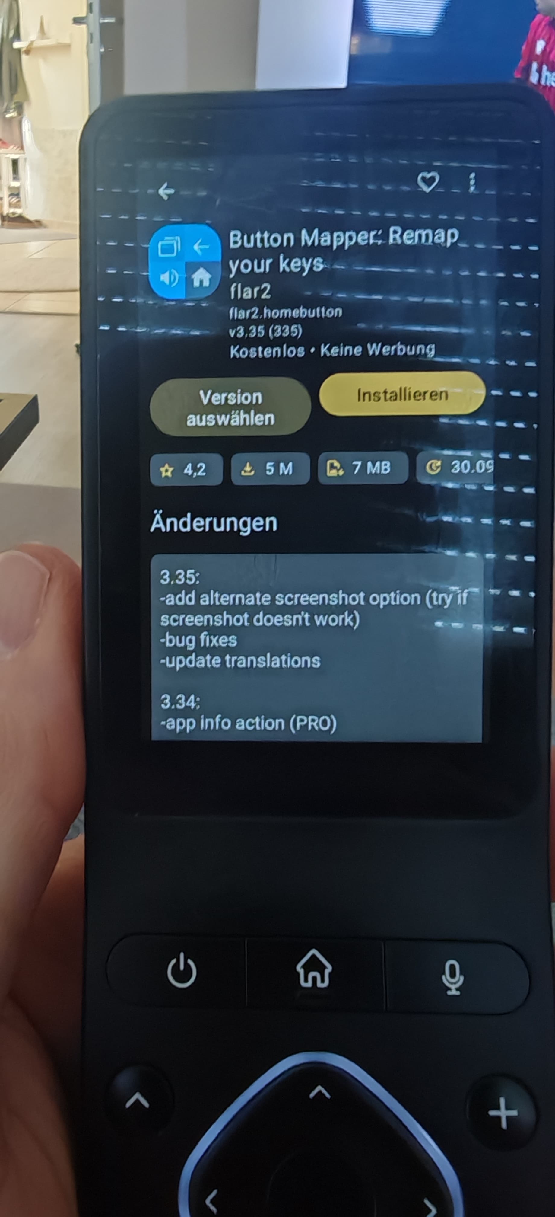

Hallo, muss ich eine andere Version auswählen? Irgendwie kann ich die App nicht installieren…
Okay, hat jetzt geklappt… Jetzt muss ich mich mal da reinwurschteln. Hatte die App noch nie, kann ich die Hard-Tasten einer jeden Sequenz (Macro) anpassen?

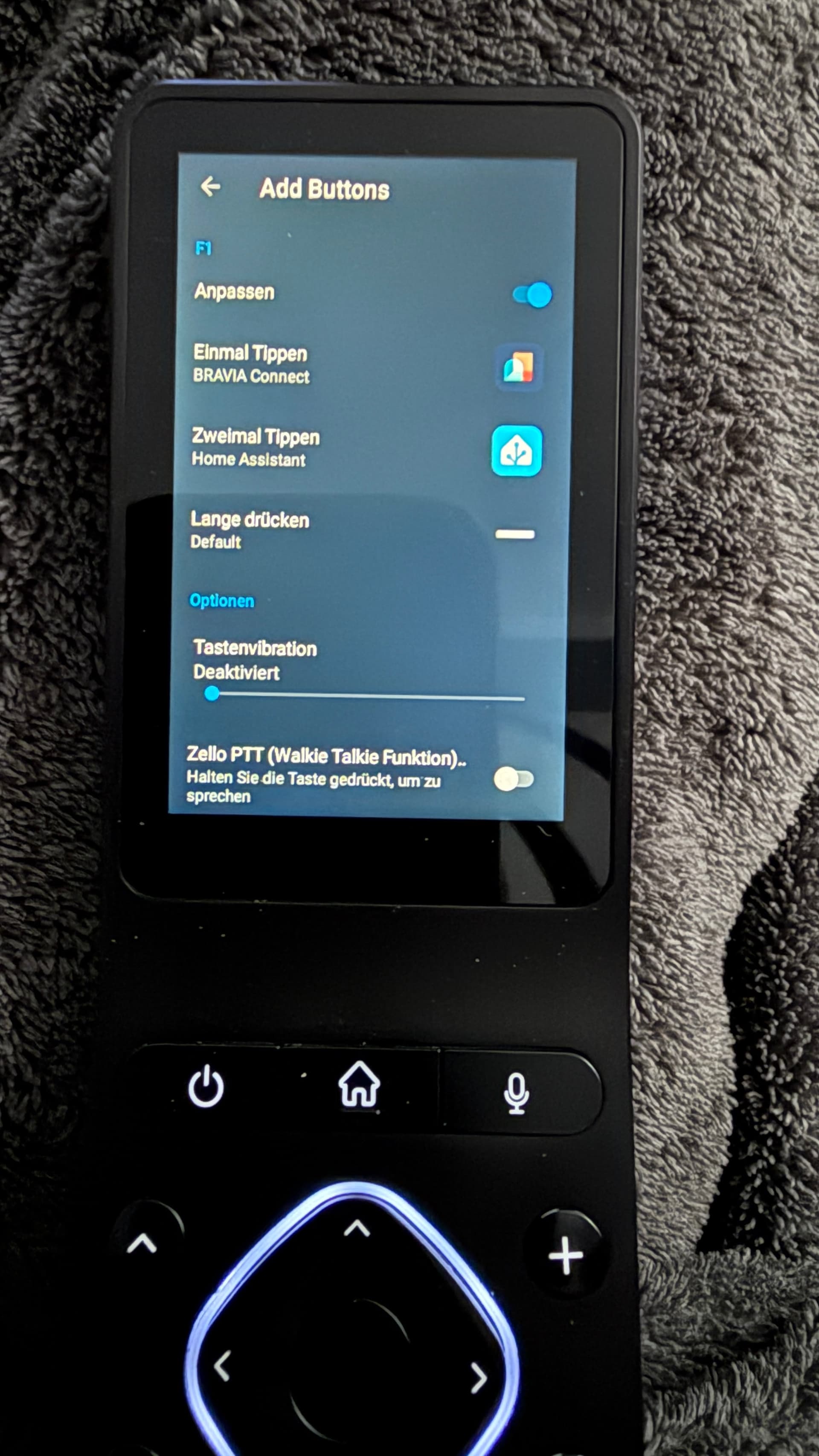

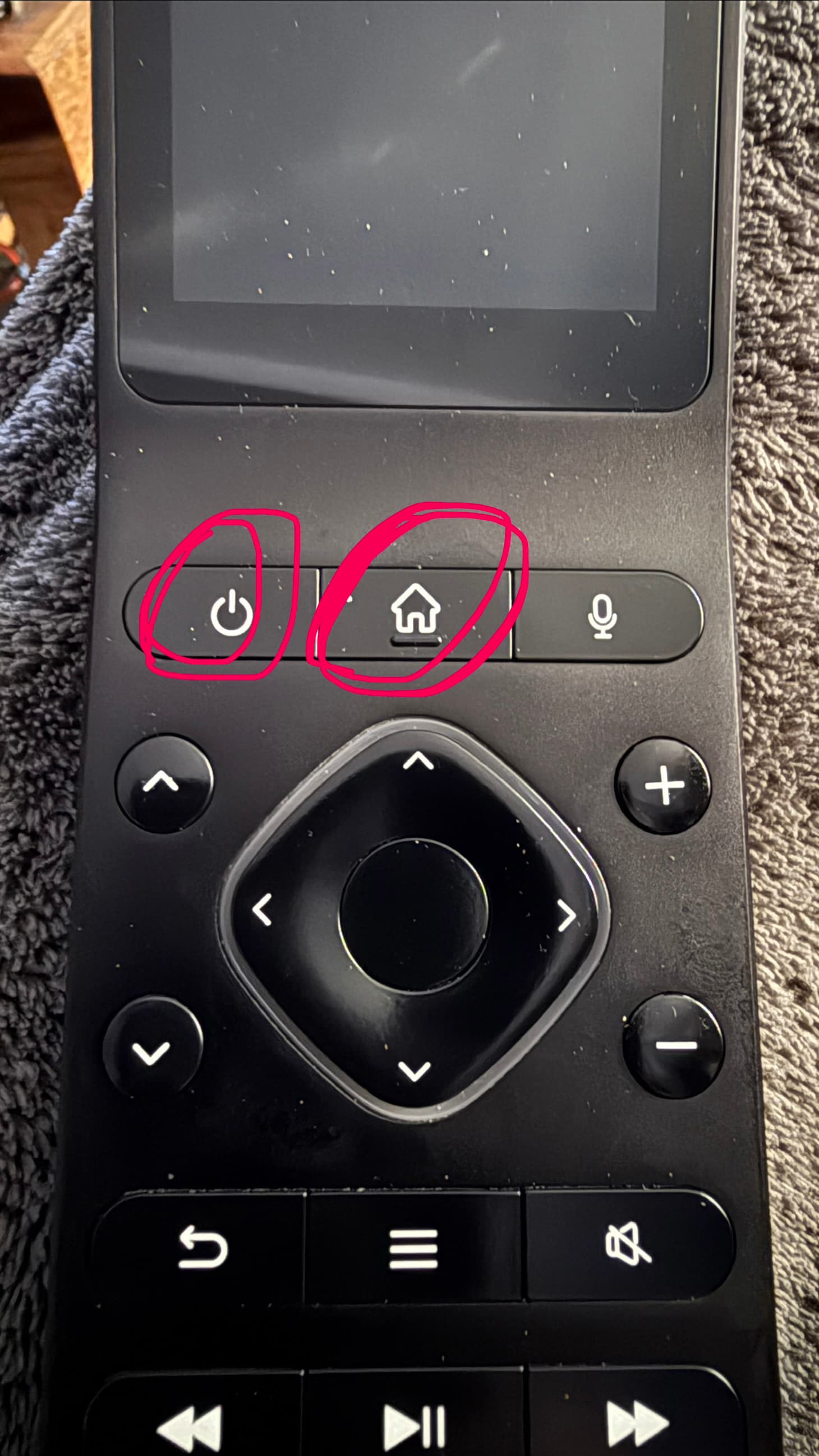

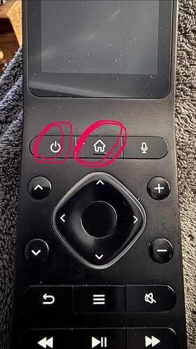

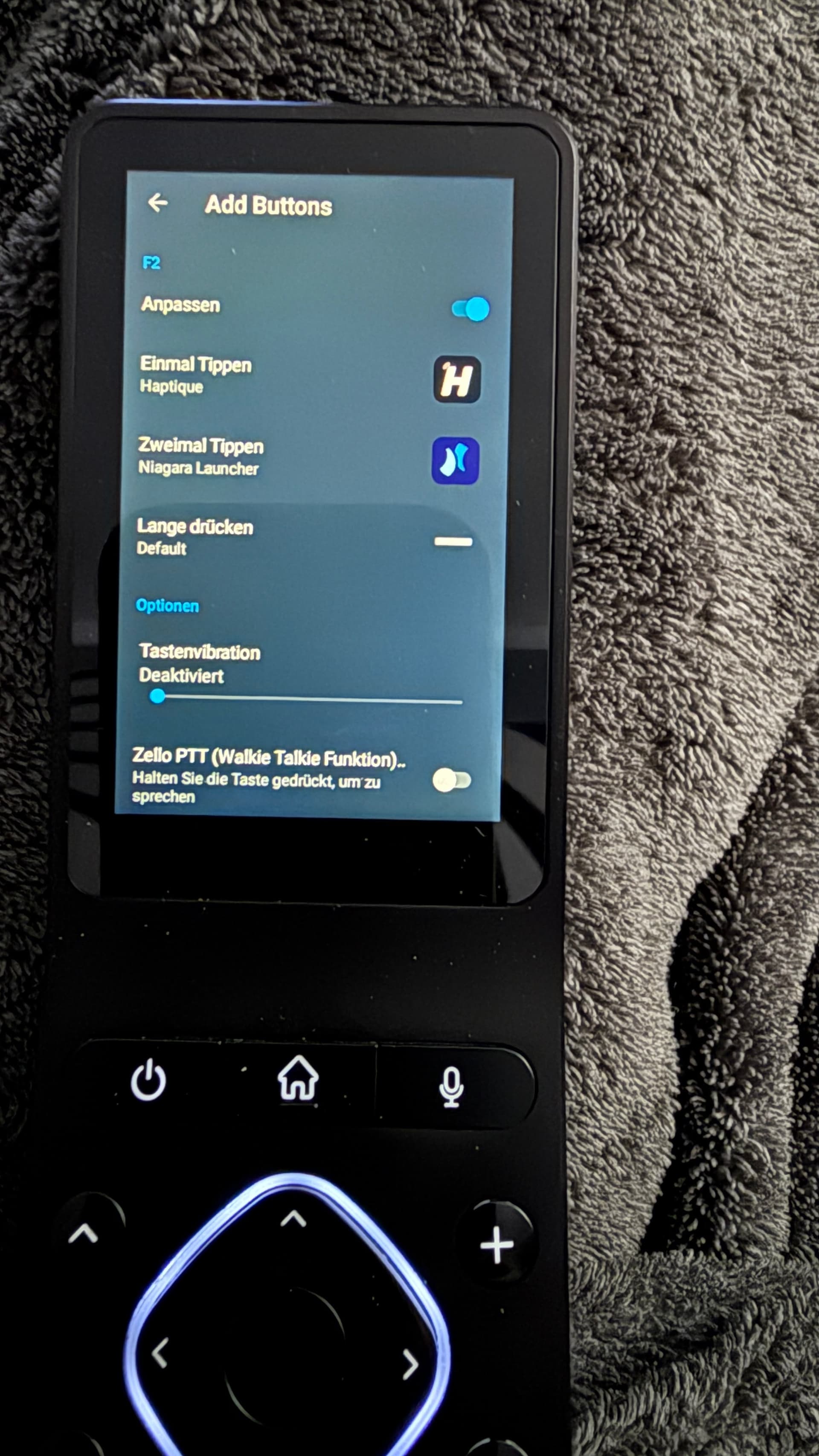

Hab mit Dem button mapper 2 tasten belegt:

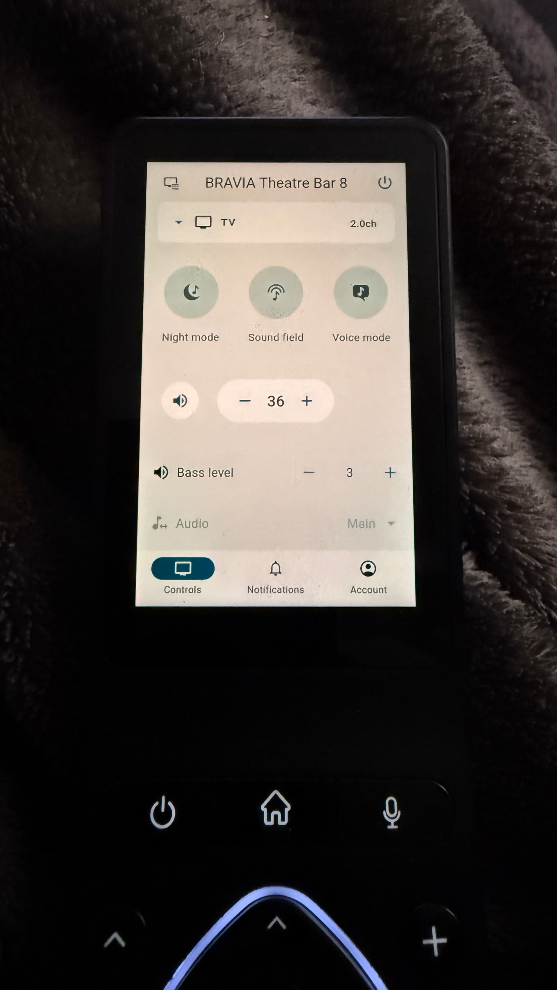

Auf der ’Powertaste’ hab ich das:
Einmal drücken = Soundbar App
Zweimal drücken = Home Assistend

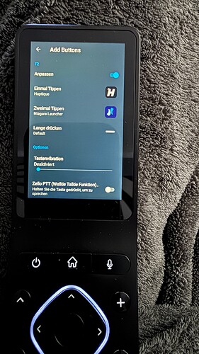

Auf der ’Home’ habe ich das hier:
Einmal Drücken ’Haptique’
Zweimal drücken ’launcher’
Macros kannst du soweit mir bekannt nicht mit Dem button mapper zuordnen. Aber genau weiss ich Das nich. Da müsstest du dich mal reinwurschteln.

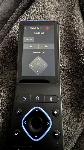

Bist du dann in einer Sequenz, z.B. Fernseh schauen…?
Bin in der watch tv sequence.
Wenn ich dann den power button drücke bin ich in der soundbar app.
Beim druck auf die home tase geht erdann zurück zur watch tv sequence.
