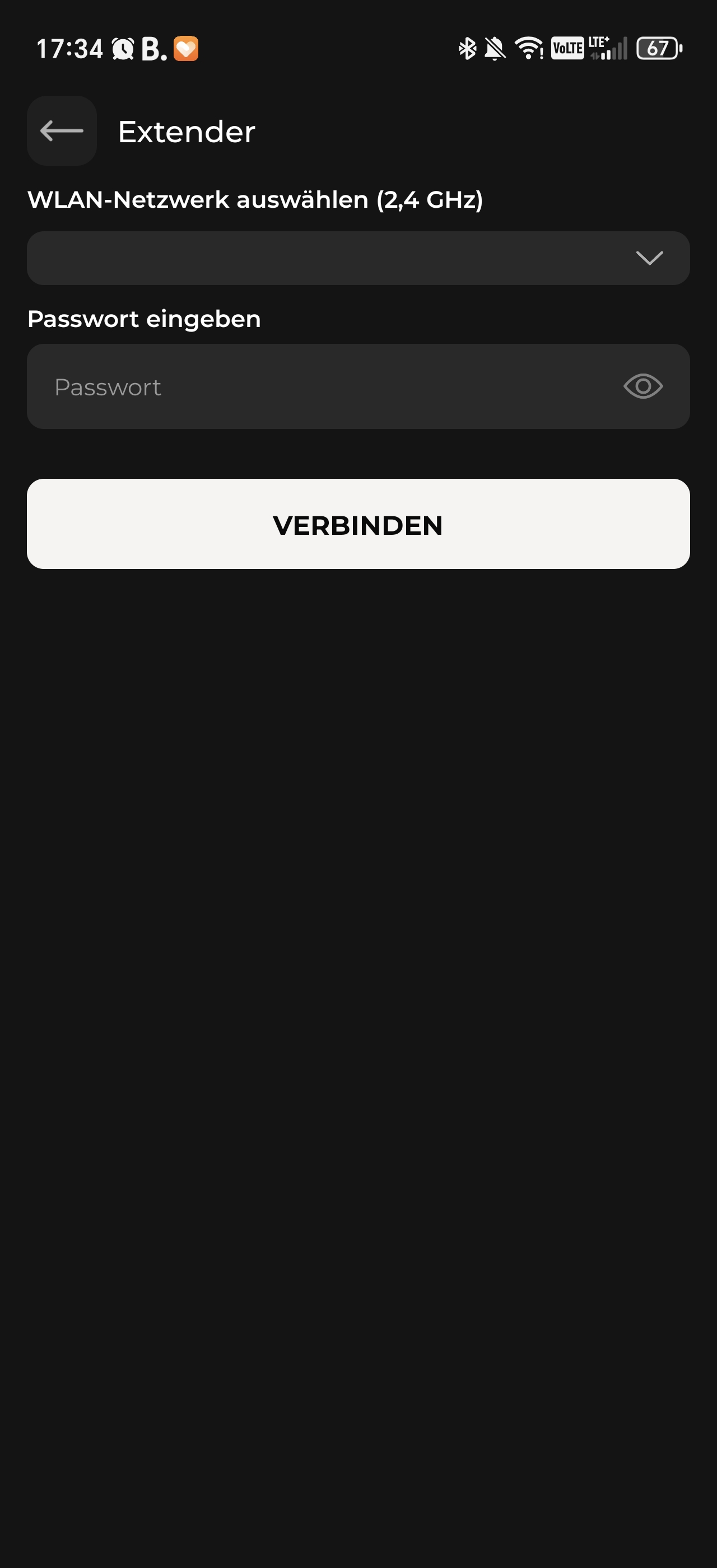

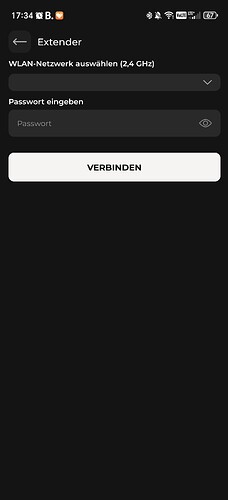

Ich habe mir die RS90 gebraucht zugelegt, erste Schritte wären okay, allerdings gelingt es mir noch nicht den IR Extender zu verbinden… Der Vorgang läuft, aber beim Auswählen den Netzwerk wird mir mein 2,4 WLAN nicht angezeigt. Das Drop-down Menü ist leer, wenn ich nur das Passwort eingebe, verbindet es nicht.

So sieht’s dann aus, ich kann kein WLAN Netz auswählen. Wie kann ich den Hub resetten? Der ist ja gebraucht, ich weiß nicht, ob der Vorbesitzer ihn zurückgesetzt hat.

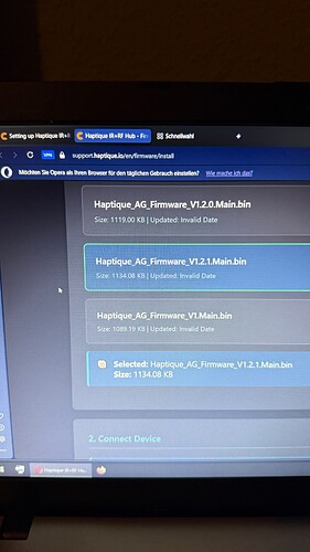

Versuch mal die Firmware neu zu installieren (hub), v1.2.1
Geht nicht über Firefox , ich hab opera benutzt.
Hallo Roland, sieht so aus, als ob du das über den PC machst, richtig? Hatte ich noch in keinem Video gesehen.

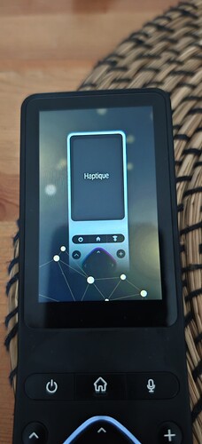

Jetzt tilt die Remote nur noch… :nauseated_face::face_vomiting:
Ich kann kein Video hochladen, aber sie springt nur noch hin und her. Anscheinend zwischen Macros und einem anderen Bildschirm

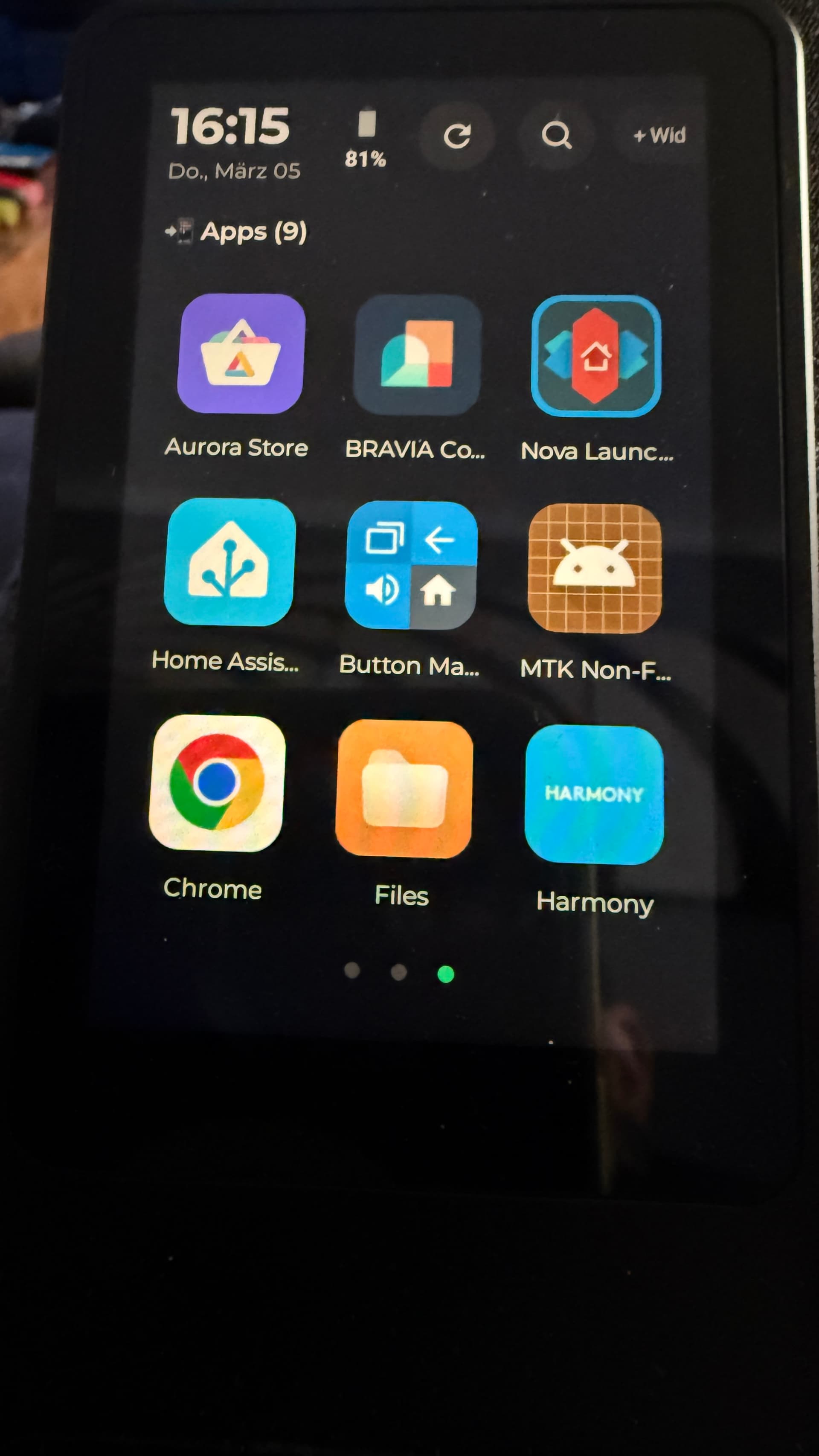

Du kannst alternativ auch einen eigenen Launcher auf der RS90 installieren, dann geht das auch Apps zu starten Bei mir läuft Niagara als Launcher auf der RS90. Mit der Benutzeroberfläche der Haptique selber lassen sich Apps aber nur mit OPUS I starten.

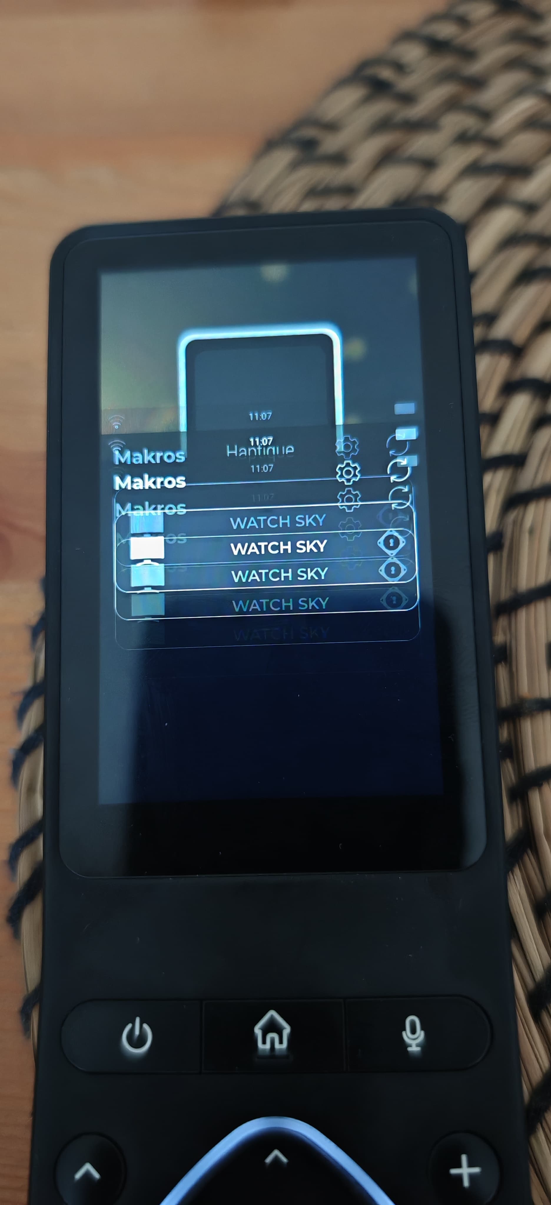

Wo startet ihr ein Macro? Über die Seite der Macros oder über die Räume? Bei mir läuft es gar nicht… Der Support hat von mir gerade lange Nachrichten per WhatsApp bekommen.
Wenn ich eine Aktivität starte und es sollte zur Abwechslung mal funktionieren (nur Smart TV starten), dann geht spätestens der Wechsel zum Sky Receiver in die Hose. Meistens geht alles aus. Selbst die X2 von Sofabaton läuft da viel zuverlässiger.

Ja Aurora Store :blush: Ixh würde dir noch den Button Mapper empfehlen , kannst damit tasten merfach belegen.

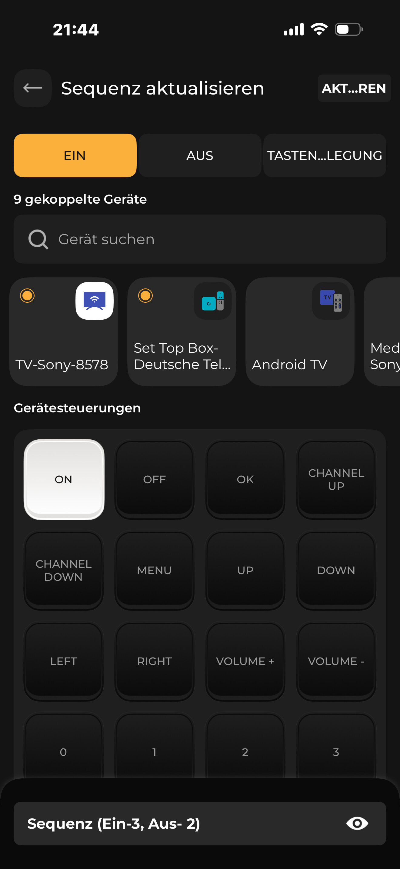

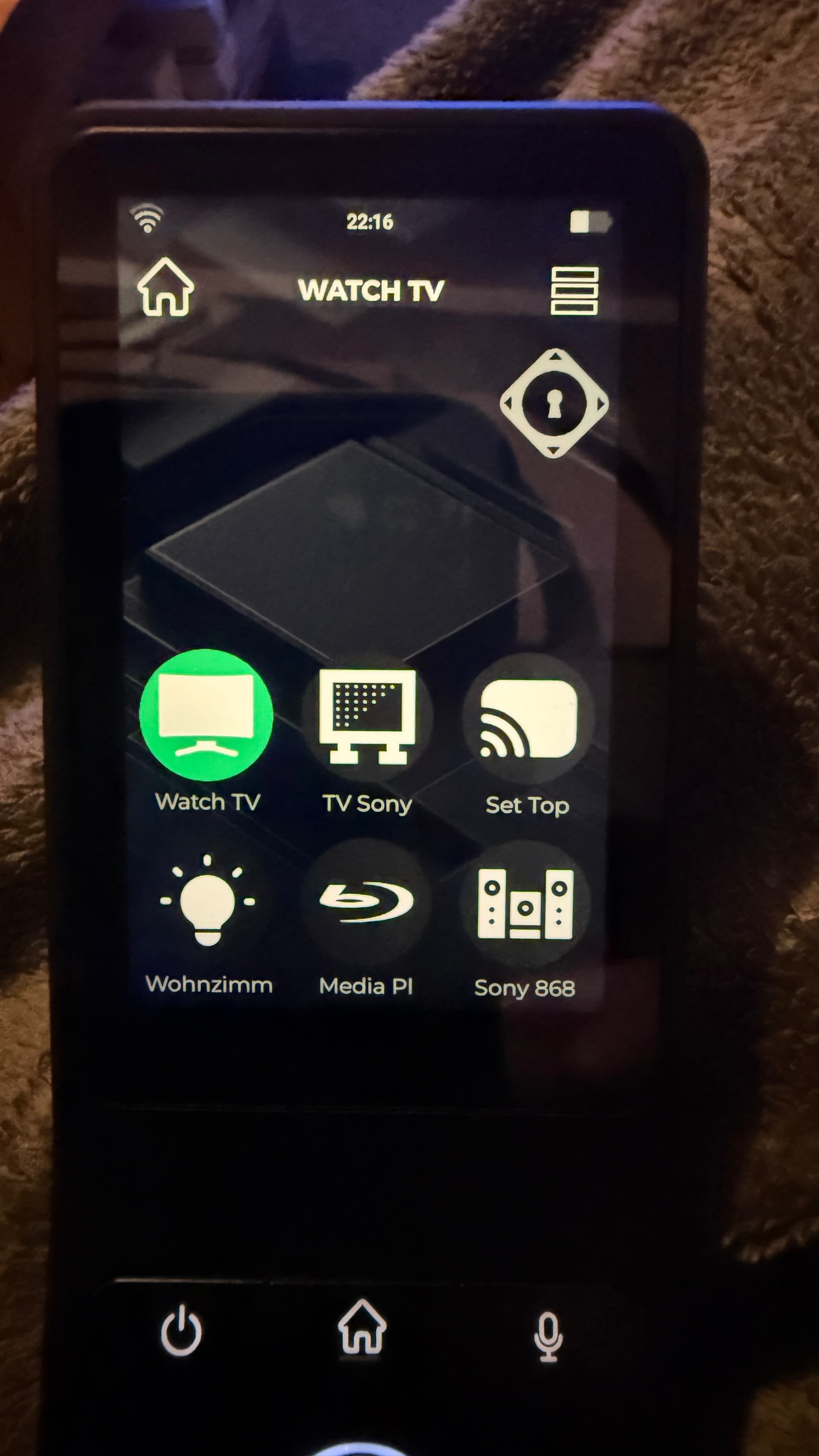

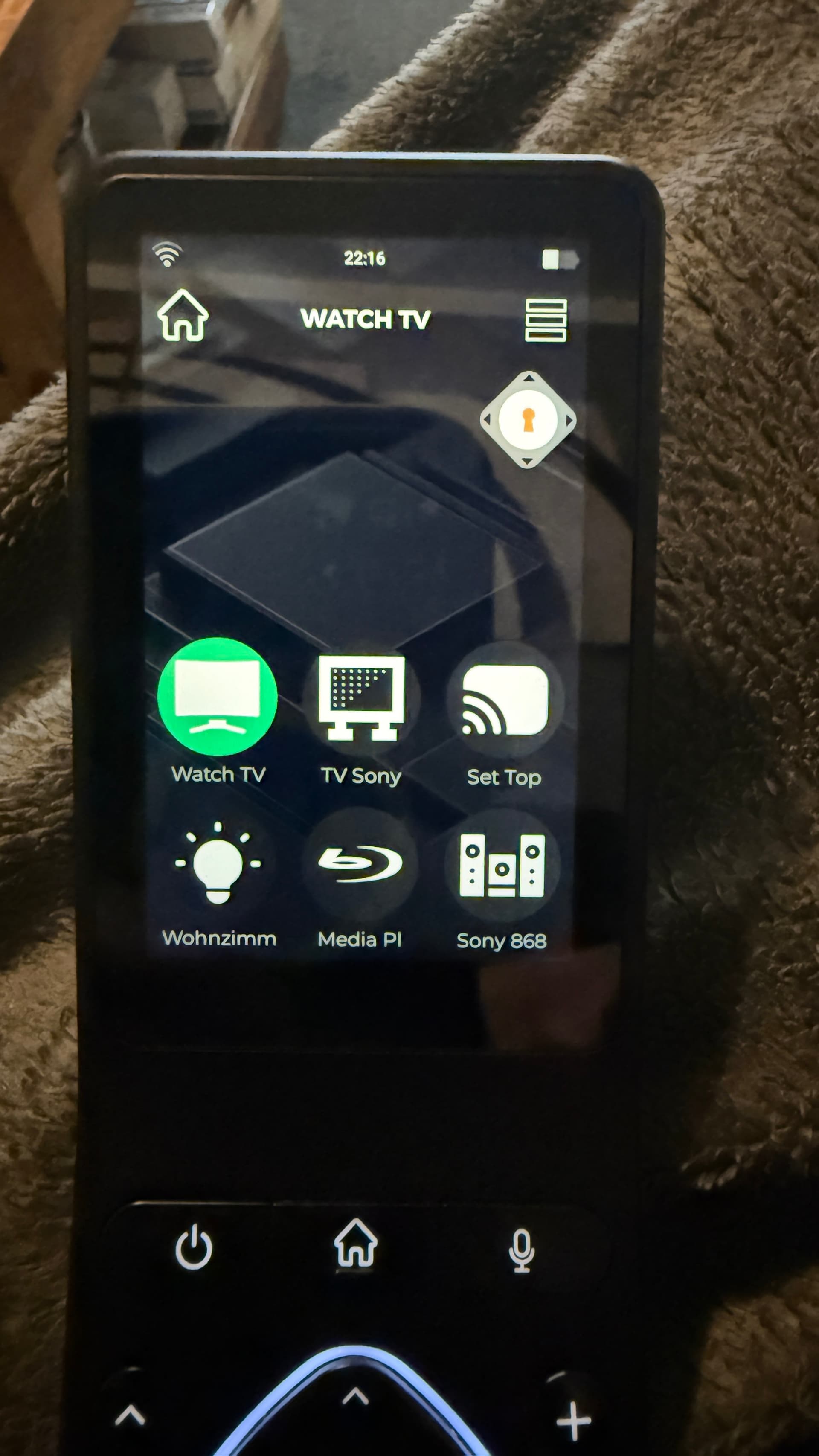

Hier mal fotoS :

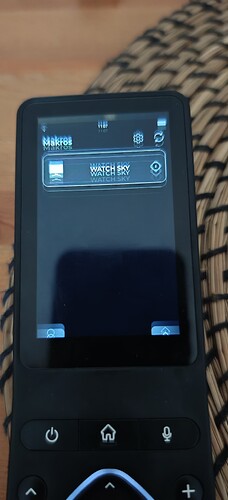

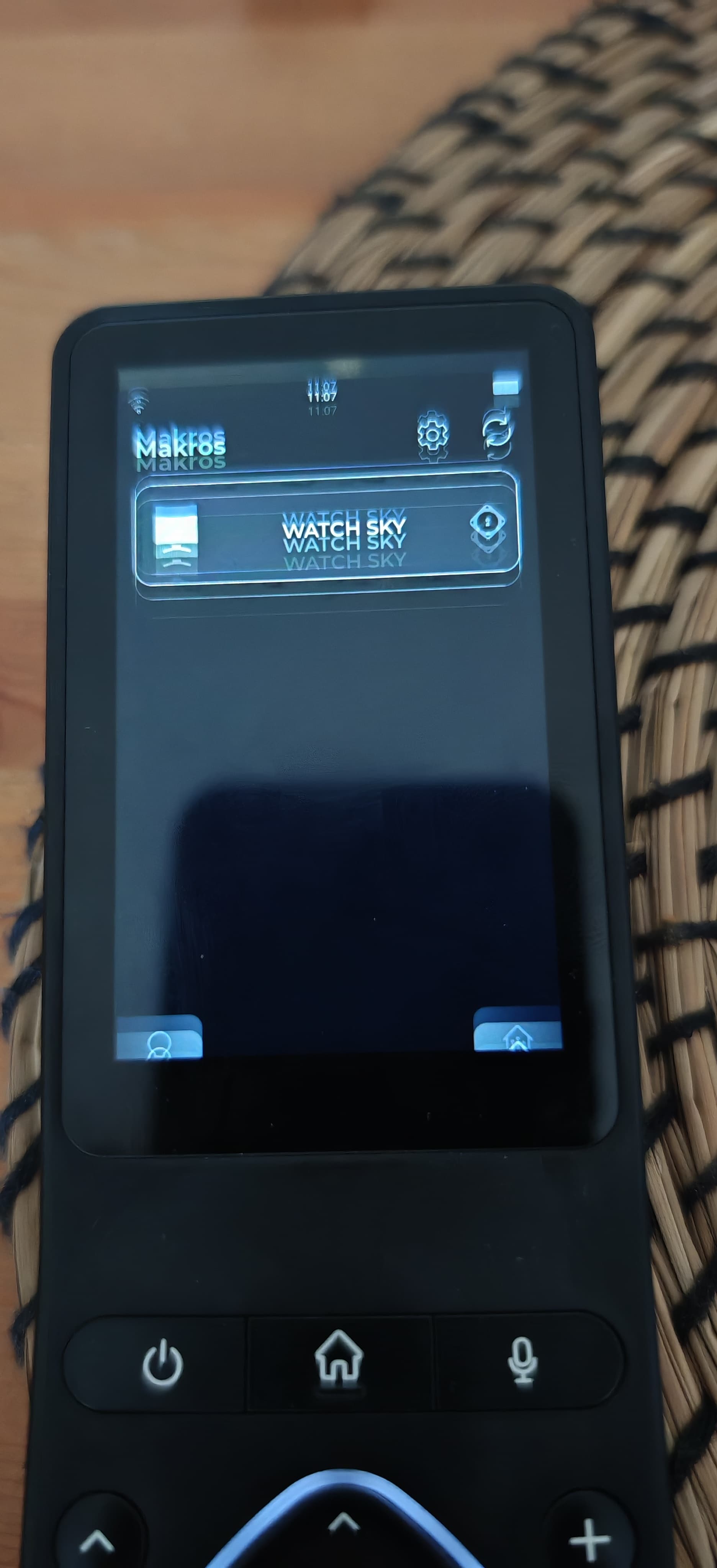

Hier mein macro mit Dem alten UI.
Wenn du oben rechts klickst ist watch tv activ , heißt :alle von dir programierten tasten funktionieren.

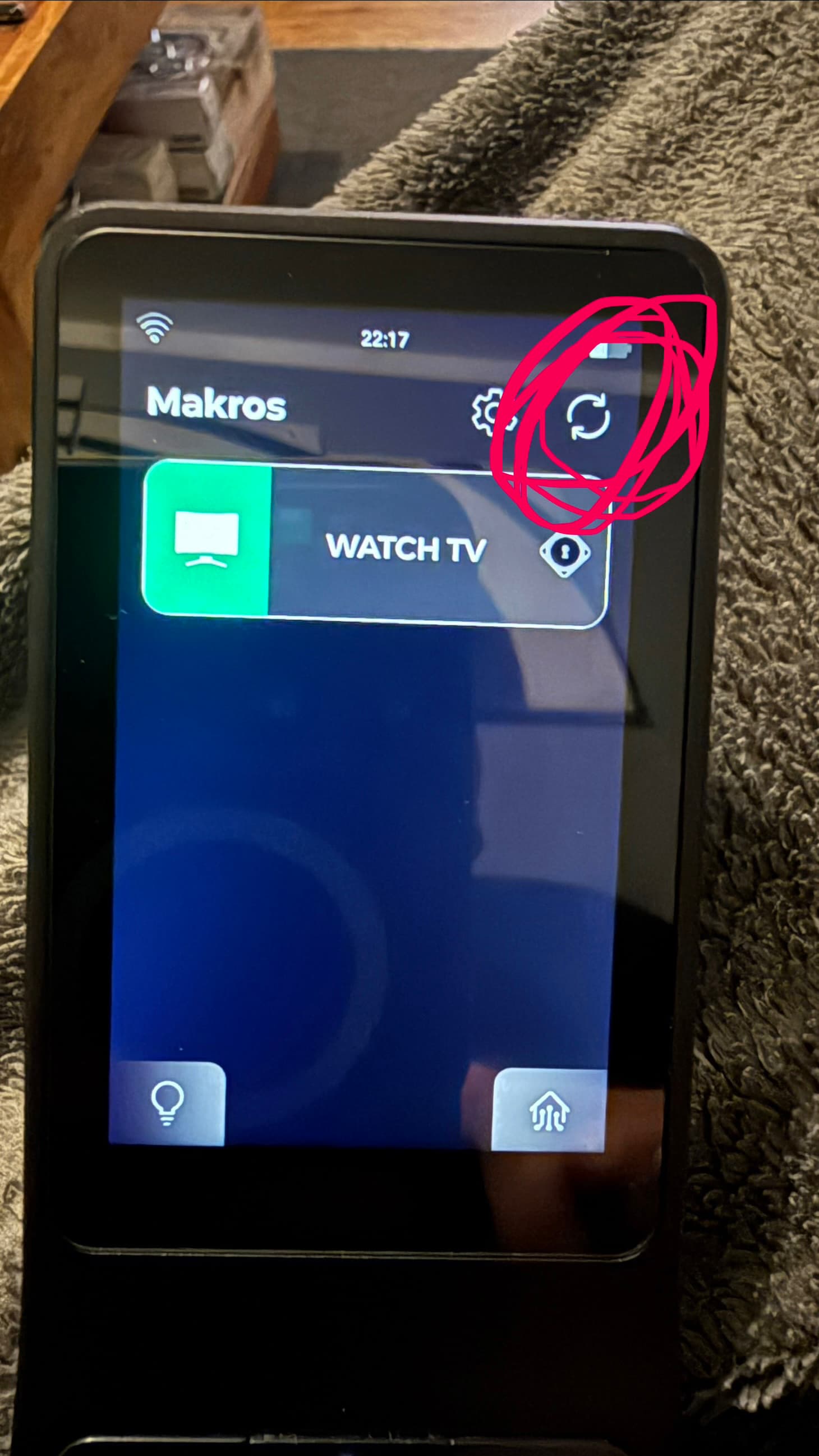

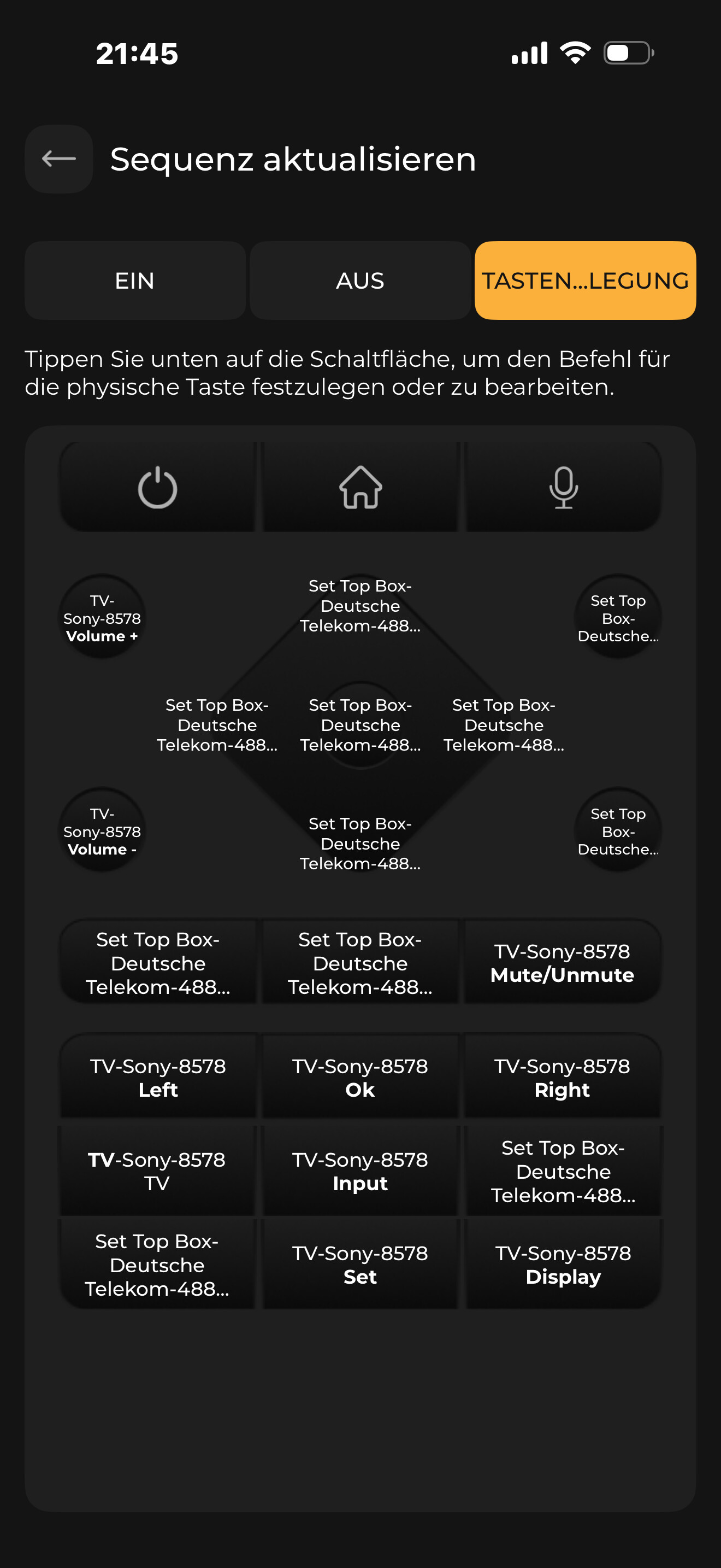

Du darfst nicht vergessen jede änderung in der app mit der remote zu syncronisieren :
Hier noch fotos vom macro:
Hoffe Das hilft dir ein bisschen :wink:
Sooo, nach langem hin und her und viel Hilfe vom Support, hat’s jetzt endlich geklappt.
Um den Hub einbinden zu können, musste ich erst am PC die aktuelle Firmware aufspielen und dann konnte ich auch den Extender connecten.
Nachdem ich das vorgefertigte Macro Watch TV genommen habe und nicht das benutzerdefinierte, konnte ich auch meinen SkyQ Receiver steuern!

Hier ein foto von meinen apps Button mapper = app in der Mitte :winking_face_with_tongue:
Sag mal hast du nur den Niagara auf der remote oder auch zusäzlich den nova launcher?
